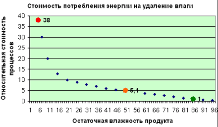

Что касается чисто инженерной стороны рекомбинирования, то соотношение затрат на удаление 1 кг влаги из жидкого продукта отражено на приводимом графике (см. рис. 1).
Красная точка принадлежит сухому молоку, оранжевая – сгущенному. Как видите, относительная стоимость удаления каждого килограмма влаги при вакуум-выпаривании молока обходится в 7,4 раза дешевле, чем при получении сухого продукта. Расстояние между этими же точками по оси абсцисс указывает на дополнительные килограммы воды, удаляемые из молока при излишней в данном случае сушке. Помножьте высокую стоимость сушки на килограммы, на те самые дополнительные кг, – и почувствуйте разницу! Поэтому при дальнейшем росте стоимости энергоносителей (что уже происходит) и наблюдаемого снижения иностранными государствами госдотаций на сухое молоко с технической стороны просто глупостью будет проталкивание рекомбинированного нечто в качестве перспективы. Такое пахнет инженерной деградацией, а не инновацией. «Перевыконсервирование» начинает становиться экономически невыгодным извращением при любых ухищрениях, цивилизованный мир это уже усвоил. Дорогостоящему нержавеющему оборудованию, запоздало приобретаемому сейчас некоторыми фирмами для рекомбинирования, придется переквалифицироваться (с небольшой модернизацией) на производство джемов и конфитюров, либо плавно перейти в категорию обычного нержавеющего хлама.

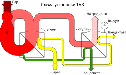

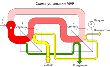

Самая энергоемкая операция при концентрировании (сгущении) молока с сахаром и без него – это извлечение из него под вакуумом излишней влаги. Для этого существуют разнообразные установки, но в России они «застряли» на паровой схеме конца XIX века с давлением не менее 0,8 МПа (8 бар, или ати), для чего традиционно предполагается обязательное возведение отдельно расположенного на территории опасного объекта – паровой котельной, подведомственной Ростехнадзору. В этой котельной «дежурит» целый коллектив добрых молодцев с красными девицами, переводящих без устали воду в пар, топливо – в дымовые газы, химические реагенты для химводоочистки – во вредные хлоркальциевые стоки, потраченное на такие процессы время – в собственный повременный заработок. Дружный вспомогательный коллектив сам по себе не виноват в том, что без выработки товарной продукции, своей численностью и аппетитным фондом заработной платы превосходит действительных трудяг-производителей сгущенки. Но подобный перекос вовсе не есть «судьба» вкусного продукта, ибо существуют более дешевые и экономически рациональные пути.
Если охарактеризовать тепловую схему любой выпарной установки в целом, то она представляет собой примитивный понижающий термотрансформатор: на вход поступает тепло с высоким температурным потенциалом, который в процессе движения внутри многокорпусной установки становится все слабее и холоднее, а в самом ее «хвосте» — конденсаторе — вообще изымается из цикла и выбрасывается в атмосферу через водяную градирню. (см. рис. 2)
С подобной ситуацией наука уже давно не хотела мириться. В. В. Страхов почти сорок лет тому назад обосновал целесообразность вакуум-выпарных установок с механической рекомпрессией вторичных паров, представляющих собой семейство установок следующего поколения (MVR) – четвертого для данного вида техники. Достаточно сравнить новую тепловую схему (см. рис. 3) с предыдущей.
Оборудование на основании расчетов было, как всегда, изготовлено тогда же зарубежными фирмами в Финляндии, Германии, Дании для своих предприятий, после чего стало серийно применяться во множестве других стран, кроме нашей.
В дополнение к теоретическим обоснованиям, в России накапливались также внутрипромышленные интеллектуальные резервы и отечественный производственный опыт с собственными синяками да шишками. Так, на молокоперерабатывающем заводе в пос. Кетово, что рядом с г. Курганом, треть века тому назад перевели паровые котлы и всю технологию тепловой обработки молока с парового на водогрейный режим работы. Аналогичным образом переделали также вакуум-выпарные установки для концентрирования молока, решив при этом целый ряд практических задач. Сгущенка получилась стабильно превосходного качества, но производительность двухкорпусных установок снизилась примерно в полтора раза против паспортной. Этого не ожидали по предварительным умственным прикидкам, но закономерно получили явочным порядком по фактически реализованной тепловой схеме. Следовало бы до начала работ покорпеть несколько часов над инженерными расчетами, а не полагаться на наш извечный стереотипный «авось». Ну как не вспомнить к этому месту классическое изречение М. М. Жванецкого: «Тщательнeе надо, ребята, тщательнeе!».
Таким образом, инновация в данном вопросе давно напоминает героиню известного эстрадного номера с настойчиво-надрывной повторяемой фразой: «Ну возьмите меня!». В 2007 году работники нашей компании отозвались на такой призыв, заново выполнили подробные расчеты по формированию современной оптимальной установки, дополнили их многолетним зарубежным и отечественным производственным опытом. На основе хорошо известного Wiegand 2000 создали модернизированную по схеме MVR компактную моноблочную автоматизированную вакуум-выпарную установку непрерывного действия (см. фото), не требующую пара и паровой котельной. Просто подают пастеризованную нормализованную горячую молочную смесь в корпус установки, а выделяющиеся под вакуумом вторичные пары компримируют (сжимают) с сопутствующим этому повышением их температуры, доводят до насыщенного состояния и полезно используют на самообогрев в рабочем цикле. Упомянутый выше дружный коллектив котельной становится излишним, а квалифицированным операторам установки, производящей вкусную продукцию, можно смело повышать зарплату!
Читатели вполне вправе спросить: почему модернизировали Wiegand, не являющийся последним словом выпарной техники? Да по той причине, что именно его аппаратурная конструкция подтвердила за вековой период свою способность без капризов перерабатывать российское сырье практически любого качества, в том числе на грани кислотной пригодности.
