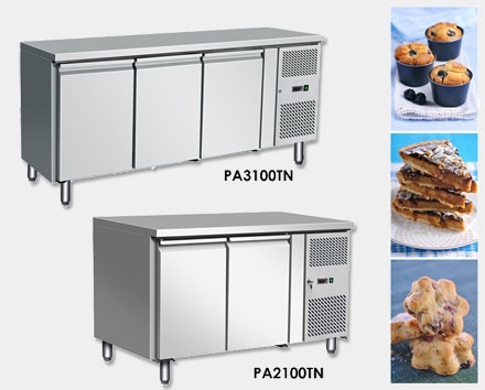

Размер полки стола соответствует пекарскому формату Euronorm 60x40 см. Конструкция полностью изготовлена из нержавеющей стали AISI304. Тщательная обработка всех швов камеры и рабочей поверхности с закругленными углами гарантирует идеальные гигиенические условия эксплуатации и простую уборку.
Столы предлагаются в среднетемпературном варианте с рабочим диапазоном + 2 + 8 Градусов Цельсия.
Стандартное расположение холодильного агрегата справа относительно охлаждаемого объема справа. Теплоизоляция толщиной 60 мм и увеличенная поверхность конденсатора холодильного агрегата для максимальной экономии расхода электроэнергии и возможности эксплуатации в помещениях с температурой + 43 Градуса Цельсия, влажностью до 70%. Запрограммированный цифровой контроллер Carel (Италия) для автоматического управления всеми параметрами работы стола. При производстве используются компрессоры Aspera, Electrolux , произведенные в ЕЭС.
Технические особенности:
  • теплоизоляция, изготовленная в соответствии с современными требованиями экологической безопасности без содержания озоноразрушающих фреонов;
  • охлаждение внутреннего объема с помощью воздухоохладителя через воздущный канал обеспечивающий равномерное охлаждение внутреннего объема вне зависимости от равномерности загрузки внутреннего объема;
  • автоматическое размораживание испарителя и выпаривание конденсата;
  • двери с автодоводчиком;
  • магнитные уплотнения дверей, выдвижных ящиков заменяемые без использования инструмента;
  • нагревательный элемент, утопленный по периметру двери для исключения образования конденсата и нарастания льда на стыке двери с корпусом стола;
  • в комплекте поставки ножки из нержавеющей стали с возможностью регулировки по высоте;
  • специальная конструкция холодильного отделения для простого обслуживания и ремонта;
  • U-образный контур воздушного охлаждения конденсатора позволяет устанавливать стол вплотную к стене без риска снижения холодопроизводительности;
  • специальные вандалоустойчивые петли;
  • вогнутое дно камеры стола со сливным отверстием для облегчения санитарной обработки; - в комплект поставки входят пластиковые полки (кол-во соответствует числу дверей);
Поставляются опционально:
  • колеса с системой блокировки для самостоятельной установки;
  • столешница с отбортовкой (устанавливается на заводе-изготовителе);
  • подсветка (устанавливается на заводе-изготовителе).
