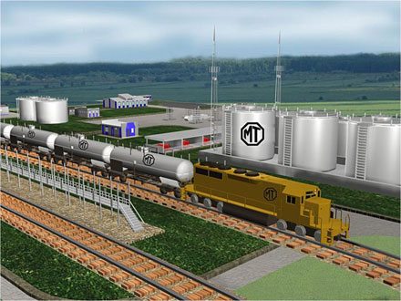

Особенности экспертизы промышленной безопасности складов нефтепродуктов
Проведение промышленной безопасности на каждом отдельно взятом объекте имеет свои особенности. Ведь опасные объекты относятся к разным отраслям промышленности, хранят или перерабатывают разные продукты, но в общем являются источником одной и той же опасности - угрозы взрыва.
Склады нефтепродуктов - это объекты повышенной категории опасности. И Ростехнадзор предъявляет к ним особые требования. Горючесть и летучесть продуктов должны учитываться при организации перекачки и складского хранения. Так, емкости и трубопроводы должны быть оборудованы взрыворазрядителями и искрогасителями для минимизации вероятности взрыва от статического электричества. При этом все электрическое оборудование должно быть изготовлено во взрывозащищенном исполнении, с обязательным выводом на систему молниезащиты. Громоотводы и молниеотводы должны быть изготовлены по всем требованиям, включая их высоту, степень заглубления и сопротивления кабеля. В идеале, каждая бочка с нефтепродуктами должна иметь свой молниеотвод. Количество молниеотводов, устанавливаемых по периферии склада рассчитывается исходя из размеров территории и вероятности грозовых явлений в конкретном регионе.
Особое внимание уделяется самой структуре емкостей для нефтепродуктов и качеству их изготовления. В частности, экспертиза промышленной безопасности подразумевает проверку качества сварных швов и степень их деформации. И если при изготовлении емкости для нефтепродуктов использовался метод рентгеновской оценки качества сварного шва, то при эксплуатации склада все сварные соединения оцениваются визуально и при помощи ультразвуковых приборов. При этом швы категории А даже после длительной эксплуатации должны быть непрерывными, а их поверхность - ровной. При сильных дефектах сварного шва емкость может быть запрещена к использованию вплоть до устранения замечаний. Если выявленные замечания не устраняются, и предписания систематически нарушаются, лицензия Ростехнадзора у такого склада нефтепродуктов может быть отозваны, поскольку последствия от разлива или возгорания нефти могут быть трагическими.
Немаловажным является так же требование об организации защитной зоны для склада нефтепродуктов. Под защитной зоной подразумевается изолированная часть территории, которая вплотную прилегает к основным узлам опасного объекта, и включает зону наибольшего поражения с возможно 100% летальным исходом в случае аварии. Такая защитная зона должна быть обнесена забором с соответствующими маркировками, информирующими об опасности. Допуск в эту зону должен осуществляться только по пропускам и при соблюдении определенных требования к спецодежде.
